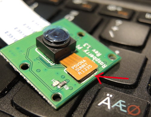

Jeg vil gerne tilslutte et 5MP kamera til en STM32 discovery board.
Jeg købte et raspberry pi kamera og jeg så i dag, at det har en seriel port (LVDS), men jeg har brug for en parallel.
Jeg håber, at kameraet har også en parallel på dette stick her:
Er der nogen der har et kredsløbsdiagram eller mere information ?

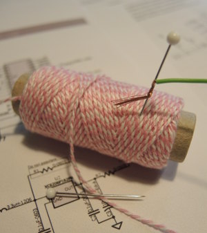

Med dit datablad,  min kærestes "micro probe"
og noget "Reverse Ingineering" har jeg  tegnet et kredsløbsdiagram af kameraet:
Jeg tror pin 13..16 er D0..D3.
Så nu mangler kun VSYNC, HREF og PCLK.
Jeg håber at jeg kan finde dem, når jeg aktiverer DVP mode via I2C.
PCLK har omkring 50MHz, HREF omkring 50kHz og VSYNC 50Hz.
edit:
har nu fundet D0..D3, PCLK, HREF og VSYNC på ben 13..16, 2, 3 og 9.
