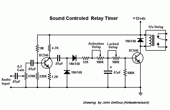

Eller også noget man tit ser indbygget i aktive højttaler.en lyd detektot
så når der kommer signal på linie indgang så trækker relæet og har en timer indbygget så efter f.eks 10min  uden signal slukker den .
f.eks. http://www.electro-tech-online.com/attachments/sound_controled_relay_timer-gif.2670/
Mener at man kan køre noget færdigt i den stil

Jeg har set lidt på programmeringsmulighederne og der er et API til fx at identificerer om SBR'en er tændt. Vi API’et kan jeg nok sende et signal på SBR’s LINIE OUT, men det bliver svært at styre dette fra ipeng som er min foretrukne fjernbetjening (app til iphone).
ipeng kan tænde/slukke SBR'eren og dermed er jeg tilbage til løsningen med lyset !
Kan man ikke lave et meget simpelt kredsløb med en meget lysfølsom modstand som kan aktivere et 220 V relæ og dermed tænde forstærkeren ? Hvis det kan designes således at det kan forsynes fra SBR’erens strømforsyning (9V) som i linket, er det optimalt.
