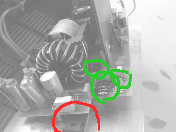

Hej jeg har en strømforsyning fra 240v til 12v som ser således ud...
Kan nogen fortælle mig, hvor sådan noget kan repareres hvis det overhovedet kan betale sig/lade sig gøre.

Hej Mick
Det er ikke let at reparere en strømforsyning. Det er nødvendigt, at du kender værdierne for det defekte komponenter. Og de brændte komponenter (grøn) er ikke de eneste der er defekt. Jeg tror, at du skal også udskifte transistoren (rød) og andre halvleder.
Måske en ny strømforsyning ville være bedre.

Hej Gerd
Det er jo en del af en strømforsyning til en campingvogn.
Ser således ud
Er det evt. noget du vil kunne lave???

Hej Mick,
i dag spurgte jeg producenten (schaudt-gmbh.de) om de har en service manual.
Svaret var: De kan ikke hjælpe, fordi det er en 230V-system.
Men de kan reparere det. En reparation koster omkring 150€ / 1000 kr.
Mit forslag er, at laver det med en Mean Well strømforsyning.
Det her med 12V og 25A MW-SP320-12 (350,- kr.)
« Senest Redigeret: August 12, 2013, 20:24:01 af gerd »

Hej Mick,
eller du købe en CSV 300.
http://www.schaudt-gmbh.de/de/produkte/handelsprodukte_uebersicht/stromversorgung.php
prisen: 130€ / 970 kr.
Du skal bare udskifte stikket.
