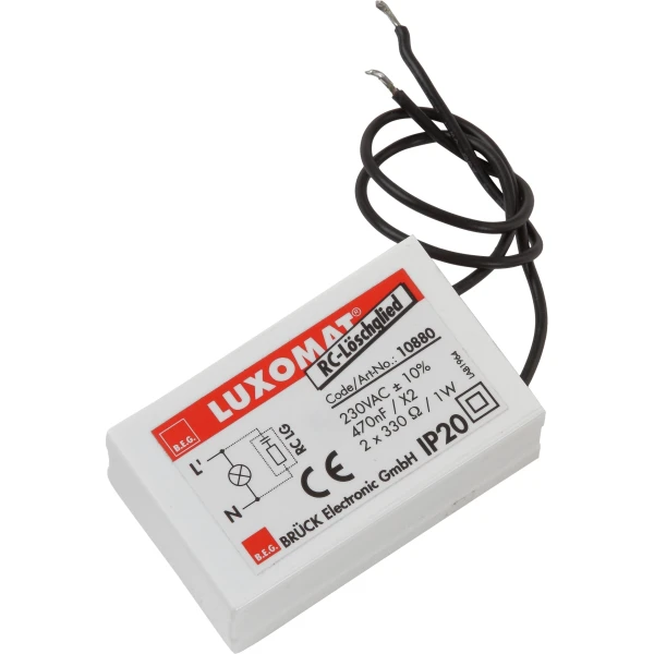

Jeg har haft problemet ifb. med en springvandspumpe, med et kontaktur, i min styre-tavle.
Engang imellem nulstillede uret sig, sandsynligvis når pumpen blev slukket.
Jeg løste problemet ved at installere et RC-dæmperled i styretavlen.
https://www.greenline.dk/luxomat-rc-daempeled-1387?gclid=CjwKCAiAiKuOBhBQEiwAId_sK6Bhm5uZANLrFQSz2bEqEh-S8g7QgJRybKbcXbgDF3MrWvk_fV2HjxoCuboQAvD_BwE
Tak for svar. Det er dog lidt for overkill og præfabrikeret i forhold til min strømforsyning hvor det hele er selv-bygget. Tænker bare der skal sidde en komponent eller 2 som er kablet på den rigtige måde ved trafoens primær vikling.

« Svar #7 Dato: December 28, 2021, 15:43:22 »
Den kasse indeholder en 470nF X2 kondensator i serie med 2 st 330 Ohm 1W modstande. Det er det hele.
Og det er præcis hvad som behøves.
