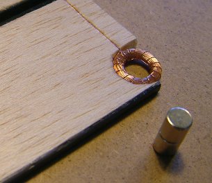

dette er mit seneste projekt. En "bumblecopter" (humlebi-copter).
Det er en helikopter med en enkelt rotor. Helikopteret har hovedrotor og en mindre halerotor.
Så, hele bublecopter bliver rotere. Men i stedet for at stabilisere det, jeg vil styrer vingerne synkront med rotationen.
Så, jeg har brug for meget hurtige aktuatorer. En servo er for langsom.
Jeg tager en spole og en magnet med en LED og en fotodiode som kontrol.
Det er en "humlebi-copter".
