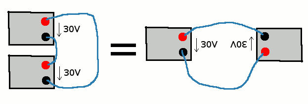

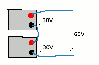

Jeg havde også 2 PSU'er med 30V og 50A. Og jeg tilsluttet dem i serie.
Problemet var:
Jeg tilsluttet de direkte på en motor. Og en motor, som starter, er en kortslutning.
Hver PSU ser den anden PSU med en negativ spænding af -30V !
PSU'en døde.  :'(
Løsningen er en diode til udgangen. Det gør nu!
kathode: +
anode: -

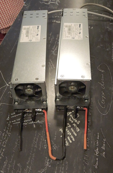

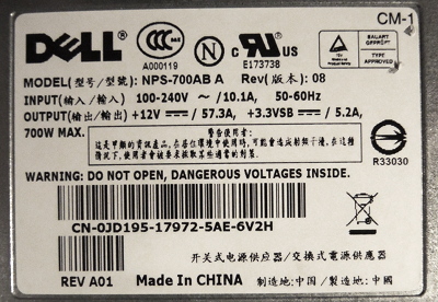

Je lavede i dag sådan en strømforsyning for min svigerfar.
24V, 57A og 1375W
Det var to NPS700AB moduler. Ebay priser er omkring 250kr hver.
Det var nødvendigt at isolere PE og at forbinde styreindgangene.

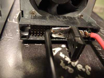

En ekstra diode på udgangen:
Hvis I ikke længere høre fra mig .......
