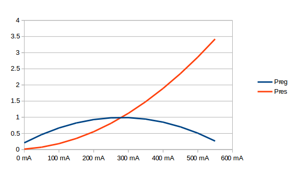

Spændingsregulatoren af en Arduino Uno R3 (NCP1117) har max. 1watt.
Her har jeg lavet et diagram:
Med max 1 watt på spændingsregulatoren,  en diode med 0.7V og 35mA egenstrømforbrug.
Og her et diagram når du har en ekstra 10 ohm formodstand:
Blå er belastningen af spændingsregulatoren og rød den af modstanden.
