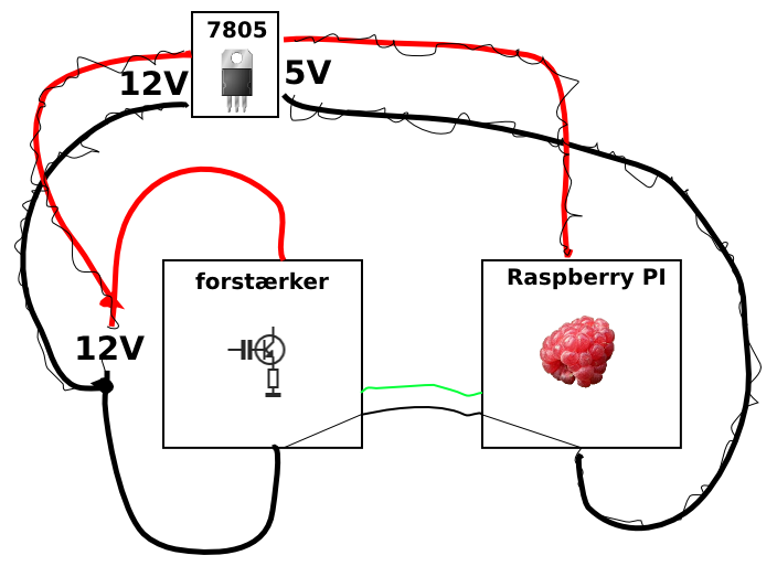

Jeg sidder og arbejder med et projekt hvori der indgår en lille 12VDC 7 watt audio forstærker og en Raspberry Pi der trækker 5 VDC.
Jeg tænkte at jeg lige kunne være smart at putte sammen en lille L7805CV ud med følgende setup: http://www.circuitdiagram.org/12v-to-5v-converter.html og så smide forstærkeren på en 12VDC transformer og lave en parallel forbindelse til min converter og så videre til min RPi. Det var jeg dog ikke så heldig med. Der er meget støj på forstærkeren og er kommet frem til at min strømtilførelse simpelthen ikke er stabil nok til RPi'en. og det viser sig så at der heller intet problem er, når jeg kører strømforsyningen hver for sig.

Her er din forstærker med 12V og din Raspberry PI med en 5V strømforsyning:
En RPI er digital og producerer masser af stoj på ledningen (strømforsyning). Men, som du kan se,
stojen er ikke på audio ledningen mellem den to.
Nu har du en 12V transformer og en L7805CV:
Men der er også en anden vej. Jeg har markeret det med blå farve:
Og denne vej går via audio-forbindelsen.  Det er problemet.
Løsning nr. 1:
En audio-transformator (eller to, hvis du har stereo)
Løsning nr. 2:
En 12V til 5V galvanisk isoleret DC/DC converter
Løsning nr. 3:
Tilslut din 12V forsyning ikke direkte til forstærkeren, men til audio udgangen af RPI'en og derfra tilbage til forstærkeren. Som du kan se, du har nu ingen stoj på audio ledningen (blå farve).
Det er ikke 100% perfekt, da der er også en kort ledning på RPI's PCB. Men prøv det.
