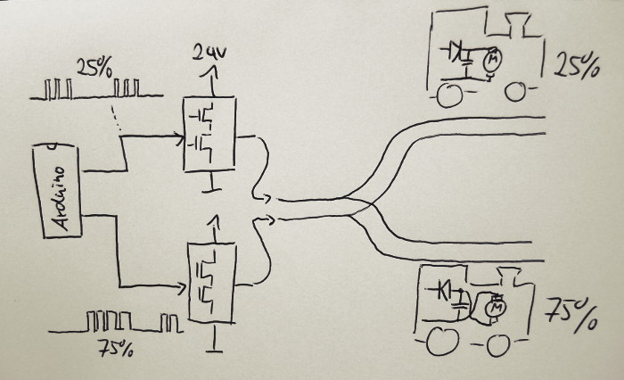

min nabo har arvet en gl. märklin bane, som jeg regner med skal styres med en mega eller lignende, men men... jeg er gået lidt død i at styre ac delen (altså fra 0 - ? ved start osv.) kan man med en triac eller en anden tyrister frit styre spændingen via pwm??
gode bud modtages med kyshånd!

jeg tror en Märklin motor er en universalmotor. Den går med AC men også med DC. Så kan du styre det med DC og PWM.
Jeg husker en idé fra et gamelt elektronik tidsskrift. To modeltog med to dioder. Et tog kører med positiv og den andet med negativ spænding. Og når du har en arduino og en h-bro kan du styre det sådan:
10ms 25% PWM positiv spænding
10ms 75% PWM negativ spænding
.. og det ene tog kører med 25% og det andet med 75%. Begge på et spor!

Hey Gerd.... du siger noget!! jeg skal lige en smut over til naboen!! :)
