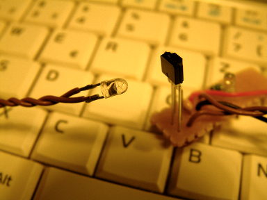

« Svar #8 Dato: Februar 19, 2013, 18:15:14 »
Hej Thomas,
Jeg har nu lavet det med en is471.
Det virker rigtig godt. 50cm er ingen problem.
Og måske under lastbilen? :
Vil du have det? Jeg sender dig gerne elektronikken.
Gerd
Offline Leonard
  • Spændingsdeler
  • Indlæg: 67
  • Antal brugbare Indlæg: 2
    • RC Trucks
Sv: Trafikstyret lyskryds til modellastbiler
« Svar #9 Dato: Februar 19, 2013, 18:19:00 »
Det er da god service  :)
Ja, tak - det vil jeg gerne sammen med et diagram, eller det kan jeg nok se mig ud af.
Du får lige en PB med adressen.
Thomas Leonard
« Svar #10 Dato: Februar 19, 2013, 18:24:20 »
Ok. Jeg sender det i morgen.
Du kan tilslutte det til 5V og til din PIC.

Offline Leonard
  • Spændingsdeler
  • Indlæg: 67
    • RC Trucks
« Svar #13 Dato: April 08, 2014, 17:58:05 »
Tak for svaret.
Det undrer mig, at der ikke skal en formodstand på IR-dioden, men det skal der åbenbart ikke.
Thomas Leonard
« Svar #14 Dato: April 08, 2014, 19:51:08 »
Det er integreret. Som konstant støms kilde:
